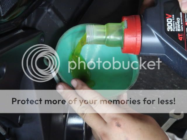

A nie mòglby to byc przypadkiem motul 300V ? Ten olej chyba ma zielony kolor-hmm?
RACJA!
Hmm to by w sumie wiele wyjaśniało i mnie uspokoiło bo zacząłem się martwić.
Najgorsze, że płyn chłodniczy mam właśnie zielony!
Chyba zostaje mi wymienić olej, uszczelnić pokrywę i zobaczyć jak się zachowuje nowy olej.
Jakby ktoś miał jeszcze jakieś pomysły to śmiało, jak wymienię olej to dam znać!

W puszce tez mam zielony olej

MOTUL 300V :)
