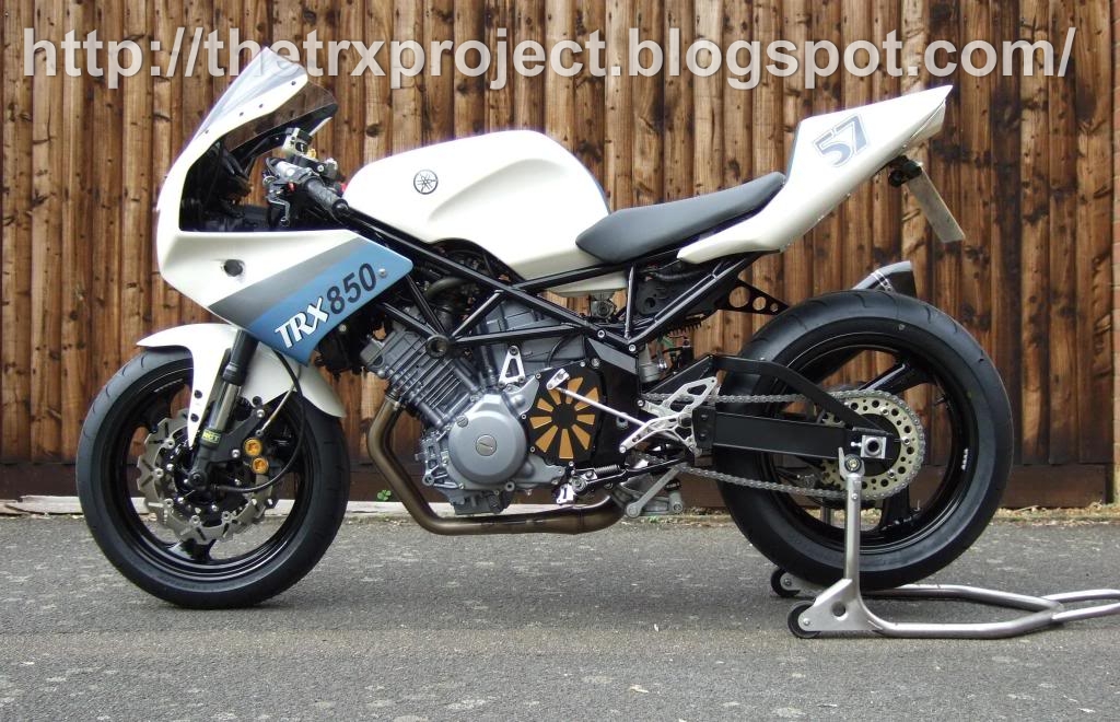

Ja to tak rozmyślam trochę nad TRX 850 + koła, zawiasy z R1/R6 + przeróbka silnika... stary, ale jary!

Na Twoim poziomie słoniu to bym wycelował w SZR660. Takie supermono. I znając twoje mozliwości to byłoby ze 140KM z litra.
Silnik podobno nie do zajechania w tym TRX , lasooch w swoje TDM ma taki sam.

Wracając do TRX'a to dla mnie to piękna maszyna po paru modyfikacjach:
