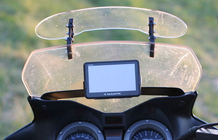

Post Re: Uchwyt GPS + zasilanie (zapalniczka 12V) Tani, domowy sposób
Ew. można też zrobić stelaż mocowany do śrub od szyby, nie do stacyjki. Wtedy GPS wyląduje nad zegarami:
1 mar 2011, o 03:41
Dołączył(a): 24 cze 2010, o 01:58
Posty: 683
Moto: SV650S'02/'04
Też bardzo fajne rozwiązanie. Myślę, że to trzeba indywidualnie do każdego moto, sobie wymyślić. U mnie dało się do stacyjki zamontować. W nowej SVce to już nie przejdzie, bo jest wyświetlacz. Na zdjęciu powyżej szyba jest wyższa/prosta i ładnie udało się upchać Giepesa. Trzeba wziąć moto i poruszać szare komórki. Do swojego motocykla podchodziłem z GPSem ze 3 razy zanim wymyśliłem jak go zamontować.
