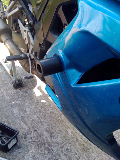

Niestety pasują jedynie do wtryskowych 650, w gaźnikowych i w litrach jest inny rozstaw/długość śrub mocujących.
Największy problem był z aluminiowym wspornikiem. Nie udało mi się znaleźć żadnej firmy w okolicy, która podjęłaby się wykonać takie coś na frezarce CNC, bo przy tak małej ilości, nikomu nie chciałoby się nawet pisać programu. Dogadałem się więc z fachowcem, który miał mi wykonać tą samą usługę na klasycznej frezarce. Finał był taki, że gość robotę w moim odczuciu spaprał, straciłem tylko na niego kupę czasu, a i tak musiałem później te aluminiowe klocki samemu szlifować "ręcznie"... Niestety przez to nie grzeszą urodą, ale i nie muszą być piękne, bo cała konstrukcja jest pod owiewką, a wystaje jedynie pad z tworzywa sztucznego.
Przy montażu prototypu miałem nawet fotografa, więc zamieszczam foto-relację z tego doniosłego wydarzenia :P Może się komuś przyda :)
Zaczynamy od demontażu owiewek. Zaraz po nich trzeba wykręcić śrubę przechodzącą przez ramę między cylindrami (2 klucze nasadowe 17mm).
W miejsce śruby wkładamy nową szpilkę. Przed włożeniem warto ją posmarować jakimkolwiek smarem, żeby nie zardzewiała. Doskonale sprawdza się np. smar do łańcucha :P
Obrazek Obrazek
Kiedy szpilka siedzi już w ramie, odkręcamy śrubę mocującą przedni cylinder (klucz nasadowy 14mm).
Śrubę wymieniamy na dłuższą (115mm zamiast fabrycznych 70mm) i przykręcamy nią aluminiowy wspornik oraz tulejki dystansowe (klucz 17mm).
Obrazek Obrazek Obrazek
Operację powtarzamy z prawej strony. Wykręcamy fabryczną śrubę, nową (170mm) przykręcamy drugi wspornik oraz odpowiednie tulejki.
Na finał skręcamy szpilkę nakrętkami z obu stron (2 klucze 19mm).
Zakładamy owiewki boczne. Po założeniu, przekładamy przez otwory w owiewkach pady i przykręcamy je do wsporników (śruby 90mm, klucz 19mm).
Obrazek Obrazek
Gotowe! :)
